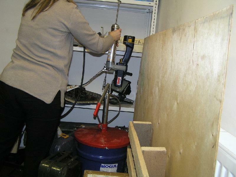

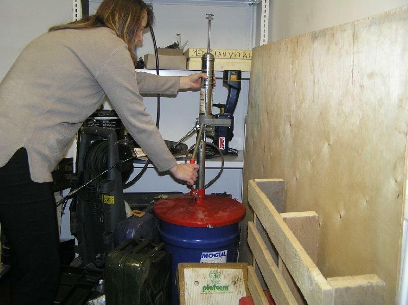

Na to, že je to čisté plnění (bez ukapů), nebyla ruční plnička drahá.
Příspěvků: 207

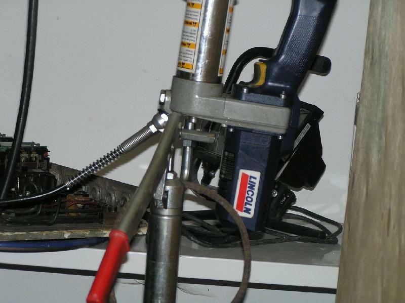

12. únor 2010 18:57:55
ucetni_nasazuje_akumaznici
Příspěvků: 207
12. únor 2010 18:58:42
ucetni_plni_akumaznici
Příspěvků: 207
12. únor 2010 19:00:41
detail_nasazeni_akumaznice_na_rucni_sudovou_plnicku
Příspěvků: 207
12. únor 2010 19:01:19
maznice_naplnena_ucetni_za_15_vterin

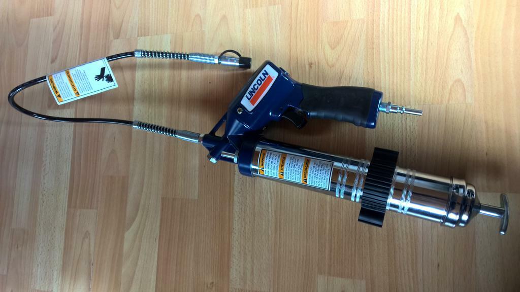

no ja ze zacatku taky premyslel o AKU mazani, ale sedmicku jsem za to fakt nechtel dat a tak jsem hledal a...tady je reseni http://www.aukro.cz/item916659012_pneumaticky_mazaci_lis_14683.html
pripojis to na jakykoli kompresor, a nebo tlakovou lahev s redukcakem.do zasobniku se da dat vazelina jak z kyble tak z kartuse.a je to v poho.hlavne uz nepotrebuju 3 ruce happy

jak jsem psal výše mažu akumulátorovou maznicí Power Luber ( HENNLICH.CZ ) s plněním ze sudu plničkou QUICKLUB č. 271102. Naprostá spokojenost. Sud mám v suterénu u topení (teplejší vaselína jde lehčeji pumpovat).

Moc díky. Jj u topení jí můžeme mít také happy Rovnou objednávám a už se těším. Představuju si ruční lis plničku na plnění ručních (jednoručních) mazacích lisů a do garáže lis připojený na kompresor a druhý soudek s vazelínou, dlouhou hadici a na ní pistolku na mazání. Takže doma vcukuletu namazáno a do bagru naplněný maznice ručním lisem a samozřejmě pár patron v bagru navíc...

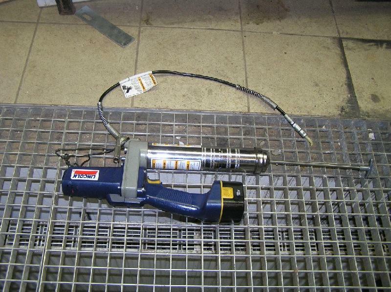

Mazivo jsem sehnal Mogul 50l belík v akci od výrobce za 750,- Kč. Jedno naplnění Akumaznice = 1litr = 1patrona mě vyjde na 15Kč. Na jedno mazání spotřeuji 1/3 patrony. Tzn 1 den provozu stroje 10hod 2x mazání vyjde na zanedbatelnou částku. Baterie vydrží 3-4 dny. Nabíjím doma jednou za dva dny přes noc, vždy, když doplnuji mazivo. Mám tímto způsobem najeto 3000 mth. Vůle žádné.
Zkusil jsem taky porovnat mazání ruční maznicí a aku. Ruční mažu 16 maznic stroj + podkop + zbíječka - cca 40 minut. S Aku namažui s rezervou za 15min, tedy než se ohřeje stroj je namazáno vč. plnění maznice. Takže ekonomicky: Zisk na mašině je 200kč/hod, 15 min = 50Kč x 200prac. dní = 10 000Kč Po těch ušetřených čtvrthodinkách mám aku za rok bohatě zaplacenou. Add.: happy) Když jsem vrtal v mládí vrtačkou na kličku pújčenou od pradědy, tak jsem na ni nedal dopustit. Že v ní mám cit, že je lehká, atd. Pak jsem si koupil první profi akuvrtačku s příklepem a už jsem tu ruční nikdy nevzal do ruky. To samé později s maznicema. S ruční jsem se tahal 20let na ostrowku. Dnešek je prostě o technologiích a postupech. happy)

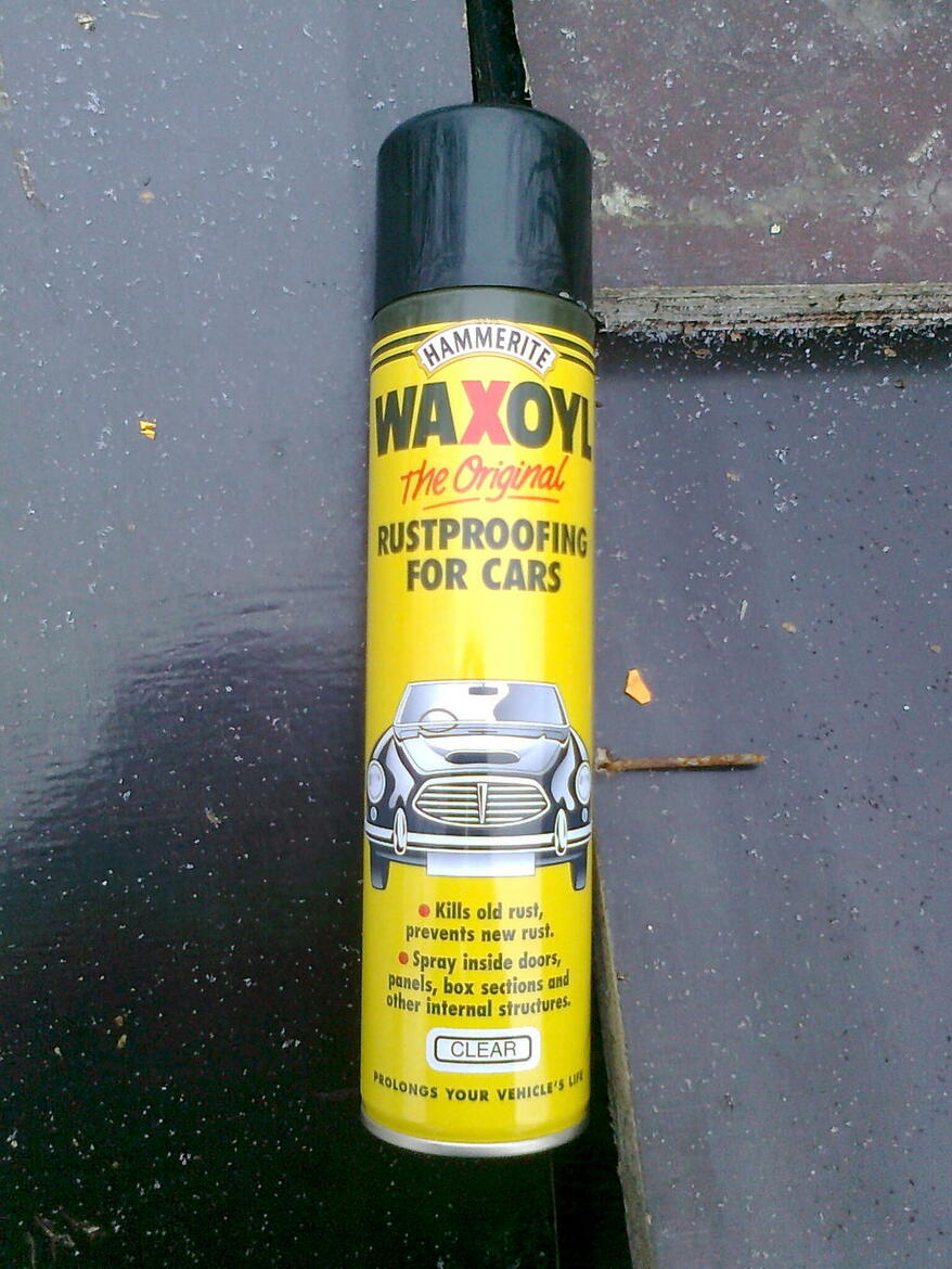

zdar chlapi, potřebuji poradit jaké máte zkušenosti se "suchými" mazivy na výsuvu u teleskopu na traktobagru, který druh se Vám osvědčil a případně za kolik a u koho jej nakupujete...používám BP, ale přijde mi dost drahé - dík Lukáš

Já mažu teleskop tímto.
Příspěvků: 396
23. září 2013 21:23:59
Sprej Waxoil - na kluzáky teleskopu je za 280,- bez DPH možnost objednat u mě : zdenda.malek@seznam.cz

Mazání kompresorové happy
Lze plnit kartušemi nebo levněji plničkou

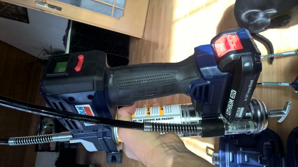

Mazání Akumulátorové.
Vzal jsem už druhou a za mě... Supr.
Říkají, že neznačkové nemají dostatečný tlak. Znám prodejce, který ty levné už i stáhnul z prodeje.
Tuhle si ode mě čas od času půjčují i známý a "proštouchávají" "zarostlé" čepy, když jsou líní je vyklepnout big-smile
Lze také plnit kartušemi nebo levněji plničkou.

Jaká je pořizovací cena té akumulátorové? A výdrž baterie? Jestli to má takovou sílu, že to protlačí i ucpané maznice, tak je to veliká paráda! Na grejdru mám asi milion maznic a tohle by byl šikovný pomocník, tak bych do toho i investoval. Jinak s výměnou hadiček a koncovek problém není? Myslím jako závit aby tam nebyl jiný třeba,poněvadž já bych asi potřeboval hadičku delší. A kupoval jste druhý lis z důvodu poruchy prvního nebo jste "rozšiřoval flotilu" happy

26. listopad 2015 18:45:53
taky jsem pořídil aku maznici jen značku milwaukee http://www.akcni-naradi.cz/doporu...nice-zdarma--doprava-objc-4933441675
výdrž je několik kartuší na jedno nabití, kartuše měním podstatně častěji než nabíjím

Renda: Jako, namazat akučkou minibagr tak asi 1minuta, že happy Vyplatí se jí plnit, to je mazání za pár korun a jde to. Když u pákového lisu plníte a dostane se tam vzduch, tak je to vždycky malinko boj, malinko(a podle lidu), ale tady, když se dostane vzduch, přepnu na vyšší otáčky, vzduch se okamčitě vyžene a jedu pořád dál. Jako otočáky neřeším, to namažu tím co je zrovna po ruce, ale na traktorbagr JE TO K NEZAPLACENÍ big-smile. Doporučuji vám ten plnící lis. Stojí prd, zaplatí se návratností hned.

Má to stejnou sílu jako ta maznice na kompresor, tedy alespoň podle výrobce. Koncovky špiček jsou stejné, oni v celém spektru lisů jsou jen dva typy závitu špiček a jeden z nich je na tomhle, ale závit na hadičce u těla lisu je větší, to bych radši poptal u prodejce, jestli potřebujete delší hadičku. Tahle se mě zdá snad dost dlouhá. Jinak ta výdrž je podle kapacity, oni mají na výběr asi tři baterie. Výdrž odhadem, řekl bych 20 tub¿ Poruchu jsem zatím neměl. Ale jednou se ucpala hadička bordelem, tak jsem nevěděl co, protože vazelína vytékala takovým ventilkem, tak myslel jestli není ventilek rozbitý, tak jsem kontaktoval prodejce, oni hned věděli, poradili a před tím zaposlali katalog s díly a dá se na to koupit z dílů úplně vše, každé kolečko, vše, což je uklidňující happy cena byla asi 7,4tis Kolik má grejdr mazacích míst big-smile ?
